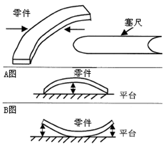

4. 塞尺的应用
塞尺适用于平面度、弯曲度、直线度的测量
平面度测量 :
将零件放置平台上,用塞尺测量零件与平台之间的间隙(注意:测量时塞尺与平台保持无间隙压紧状态)
直线度测量:
将零件放在平台上旋转一周,用塞尺测量零件与平台之间的间隙。
弯曲度测量:
将零件放置在平台上,选取相应的塞尺测量零件两侧或中部与平台之间的间隙。

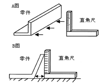

垂直度测量:
将被测零的直角度的一边放置于平台上,另一边让直角尺与之靠紧,用塞尺测量部品与直角尺之间最大的间隙。

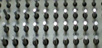

5. 塞规(棒针)的应用:
适用于测量孔的内径、槽宽、间隙。

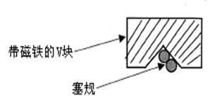

零件孔径较大,没有合适的针规时,可将两个塞规重叠,按360度方向测量将塞规固定在带磁性的V形块上,可防止松动,易于测量。

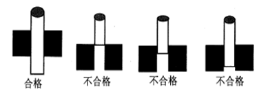

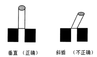

孔径测量
内孔测量:孔径测量时,贯通为合格,如下图。
注意:塞规测量时,需垂直插入,不可斜插。

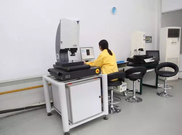

二次元是一种高性能、高精密特性的非接触式的测量仪器。测量器具的感应元件与被测零件表面不直接接触,因而不存在机械作用的测量力;二次元通过投影的方式将所能捕捉到的图象通过数据线传输到电脑的数据采集卡中,之后由软件在电脑显示器上成像;可进行零件上各种几何元素(点、线、圆、弧、椭圆、矩形)、距离、角度、交点、形位公差(圆度、直线度、平行度、垂直度、倾斜度、位置度、同心度、对称度)的测量,还可进行外形轮廓2D描绘用CAD输出。不仅能观测到工件轮廓,而且,对于不透明的工件的表面形状也可以测量。
常规几何元素测量:下图零件中的内圆是利角,只能用投影的方式进行测量。

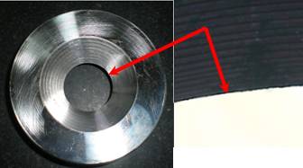

电极加工表面观测:二次元的镜头具有放大功能电极加工后粗糙度检验(放大100倍影像)。

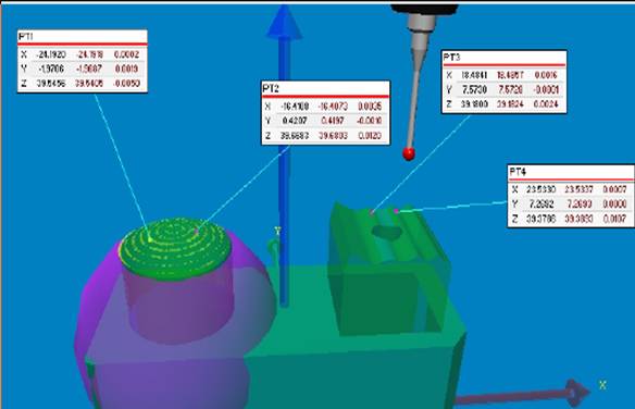

三次元的特点是高精度(可达到μm级);万能性(可代替多种长度测量仪器);可用于测量几何元素(除可测量二次元能测量的元素外,还可测量圆柱、圆锥),形位公差(除可测量二次元能测量的形位公差外,还包括圆柱度、平度度、线轮廓度、面轮廓度、同轴度)、复杂型面,只要三次元的测头能触及的地方,就可测出它的几何尺寸和相互位置,表面轮廓;并借助于计算机完成数据处理;以其高精度高柔性以及优异的数字能力,成为现代模具加工制造和质量保证的重要手段、有效工具。
有些模具在修改中,没有3D图档,可测量各个元素的的座标值,不规则曲面的轮廓,然后用绘图软件导出并根据测量元素做成3D图形,能进行快速而无误的加工与修改(座标设定后,可取任意点测量座标值)。

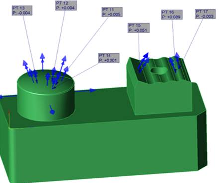

3D数模导入对比测量:加工完成的零件,为了确认与设计一致性或在装配fit模过程中发现配合异常,当一些曲面轮廓既非圆弧,又非抛物线,而是一些不规则的曲面时,无法进行几何元素测量时,可导入3D模型与零件对比测量,从而了解加工误差;因测量值是点对点的偏差值,能便于进行快速而有效的修正改善(下图所显示的数据为实测值与理论值的偏差)。
